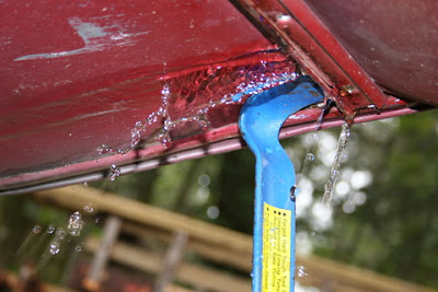

La fin de semaine dernière lors du rassemblement TDQ, nous avons noté que des articles rangés dans le compartiment arrière de la roulotte étaient mouillés. Ce qu'on a découvert nous a renversés, car nous, nous n'attendions pas à découvrir un problème d'une tel empileur. Étant donné la situation, nous n'avons pas eu d'autres choix de faire, faire une inspection complète de notre petite roulotte T@B.
Voici les résultats sommaires de l'inspection de notre roulotte, un rapport détaillé est à venir sous peu.
Nous avons un gros problème d’infiltration d’eau a l’intérieure de notre roulotte et l'inspection complète par un inspecteur par imagerie infra-rouge a révélé un portrait par très joyeux de la situation.
J’ai déjà communiqué avec Scott Hubble et le personnel de NüCamp concernant ce problème et ainsi avec le concessionnaire qui nous a vendu la roulotte.
Suite à inspection, voilà ce que nous avons constaté.
Je commence vraiment à croire que fabrication de ces roulottes-là ne sont pas sans reproche et sont de vrais citrons et que la qualité annoncée n'est vraiment pas aux rendez-vous et semble être très aléatoire.
Voici quelques problèmes notés lors de l'inspection.
1. Les fausses ailes ressortent complètement à l’extérieur de la roulotte dans les moulures décorative sans aucune protection d’étanchéité des deux côtés comme si on avait oublié de mettre un morceau.
Noter que ses photos ont été prises avant le début de l'inspection et on peut très bien y voir l'eau qui est entré à l'intérieur durant le trajet pour me rendre à l'inspection.
[Vous devez être inscrit et connecté pour voir ce lien]
Cala n'a rien à voir avec un mauvais entretien de notre part comme nous l'a si gentiment répondu Renee Knepp du département de la garantie de chez NüCamp.
2. Toutes les moulures sont sellées par le dessous ce qui n’aurait jamais dû être le cas, car l'eau ne peut pas s'égoutter nul part par le dessous s'il y a de l'eau qui s'infiltre entre le mur et la moulure, mais elles ne sont pas suffisamment scellées par le dessus.
Encore rien à voir avec un mauvais entretien de notre part comme nous l'a si gentiment répondu Renee Knepp du département de la garantie de chez NüCamp.
3. La bande cache vis noir (au tour de la porte) est coincer sous la moulure, ce qui empêche l’eau de s’égoutter et qui est entré à l’intérieur par les vis qui n’avait pas une quantité suffisante de mastic derrière.
4. Tous les trous et ouvertures du côté gauche de la roulotte, soit la cheminé de la chaufferette, l’entré électrique, l’évent du réservoir d’eau potable et la douche extérieurs n’étaient pas bien vissés et sellés avec du mastic derrière. Les vis se défaisaient à la main sans outils.
5. De plus, les plastiques décoratifs ont été vissés à plusieurs reprises lors de leurs installations par l'ouvrier à l'usine sans être scellés aux quatre coins de la roulotte, de plus aucun mastic a été utilisé derrière les vis, uniquement du silicone qui ne servait à rien, car il ne touchait même pas à le fibre de verre de la roulotte.
6. Utilisation de vis en acier inoxydable trop longue et trou non sellé pour les moulures de cache poigne aux quatre coins. D’ailleurs, une des poignées est perforée par la rouille et sur le point de casser.
7. Le Filon (fibre de verre) est tout mou à la hauteur des caches poigne décorative et dellaminé du mur vers le bas à plusieurs endroits dû aux diverses infiltrations sur la roulotte.
Encore et toujours rien à voir avec un mauvais entretien de notre part comme nous l'a si gentiment répondu Renee Knepp du département de la garantie de chez NüCamp.
Et j’en passe, car il y en a encore et encore. Le résultat est que le planché de la roulotte est complètement pourrit et moisi et est à refaire au complet, sans compter qu’il faut tout reprendre le travail d’étanchéité de tous les vis et les ouvertures de la roulotte. Bref, c'est une très grosse déception pour nous, car on n’a pas les fonds nécessaires pour la faire réparer et NüCamp eux s’en lavent les mains carrément préférant nous dire que c'est notre négligence et que nous n'avons pas bien entretenu notre roulotte.
Notre saison de camping est foutue et nos vacances d'été aussi, car il y a des moisissures nocives dans la roulotte et elle est maintenant insalubre. Il y a minimum 4,000$ de réparation a effectué sur notre roulotte
pour des choses que de toute évidence ont été mal fait à l'usine par les employés de Pleasant Valley Trailer lors de l'assemblage. Cette roulotte n'a pratiquement pas servi et n'a que trois saisons d'utilisation et est déjà tout est à refaire à cause de leurs négligences.
BRAVO Pleasant valley trailler (NüCamp), vous fabriqué de très belle roulotte, mais de loin seulement, car la qualité de votre assemblage et de construction laisse vraiment à désirer !!! Merci de pelleter vos erreurs de conception et de fabrication et vos vis cachées a vos clients qui paient le gros prix pour vos produits. Vous faites vraiment de vraies passoires et des nids a problème.
Notre confiance pour ce produit et cette compagnie n'y est tout simplement plus.
Ses photos ont été au camping lors du rassemblement et témoigne d'un grave problème encore inconnu à ce jour.
Ses photos ont été prises sous la roulotte où on voit très bien l'eau qui essaie de sortir et qui a laissé des cernes et déformé la membrane protectrice à plusieurs endroits.

Message par schoq le Jeu 22 Juin 2017, 11:50
Quelques photos des problèmes répertorier ci-haut :
Cache vis pris sous la moulures d'aluminium :
Infiltration d'eau Soyez vigilant !!! Faite vos inspections rigoureusement 19243510
Infiltration d'eau Soyez vigilant !!! Faite vos inspections rigoureusement 19403410
Ici on vois très bien les traces que l'eau a laissé sur l'arrière du cache vis :
Infiltration d'eau Soyez vigilant !!! Faite vos inspections rigoureusement 19449110
Voici comment les moulures de côté sont fixé sur ma roulotte :
Du silicone qui ne trouchait même pas au fibre de verre !!!
Infiltration d'eau Soyez vigilant !!! Faite vos inspections rigoureusement 19451610
Infiltration d'eau Soyez vigilant !!! Faite vos inspections rigoureusement 19403511
Des trous non sceller a plusieurs endroit sur la roulotte :
Infiltration d'eau Soyez vigilant !!! Faite vos inspections rigoureusement 19403510
Infiltration d'eau Soyez vigilant !!! Faite vos inspections rigoureusement 19449410
Infiltration d'eau Soyez vigilant !!! Faite vos inspections rigoureusement 19449510
Les moulures d'ailes décorative pas adéquatement scellé :
Infiltration d'eau Soyez vigilant !!! Faite vos inspections rigoureusement 19427410
Infiltration d'eau Soyez vigilant !!! Faite vos inspections rigoureusement 19433510
Infiltration d'eau Soyez vigilant !!! Faite vos inspections rigoureusement 19433511
Infiltration d'eau Soyez vigilant !!! Faite vos inspections rigoureusement 19451810
Infiltration d'eau Soyez vigilant !!! Faite vos inspections rigoureusement 19403610
Espace non scellé adéquatement sous la moulure d'aile décorative :
Infiltration d'eau Soyez vigilant !!! Faite vos inspections rigoureusement 19451510
Infiltration d'eau Soyez vigilant !!! Faite vos inspections rigoureusement 19451910
Une vis qui retiens une des moulures en avant qui ne retiens rien car elle est dans le vide :
Infiltration d'eau Soyez vigilant !!! Faite vos inspections rigoureusement 19451410
Silicone sous les rails pour l'auvent : ???
Infiltration d'eau Soyez vigilant !!! Faite vos inspections rigoureusement 19243710
... Sous la douche extérieur : ???
Infiltration d'eau Soyez vigilant !!! Faite vos inspections rigoureusement 19457710
Le dessus et le dessous aussi de la grille du CoolCat sont scellé, où s'écoulé l'eau ???  :
Infiltration d'eau Soyez vigilant !!! Faite vos inspections rigoureusement 19402610
Infiltration d'eau Soyez vigilant !!! Faite vos inspections rigoureusement 19402710
Évent du réservoir d'eau potable non scellé : ???
Infiltration d'eau Soyez vigilant !!! Faite vos inspections rigoureusement 19416010
Même chose pour l'entré de l'antenne, D'eau de la ville et a peine sur l'entré du réservoir d'eau potable :
Infiltration d'eau Soyez vigilant !!! Faite vos inspections rigoureusement 19449310
Tout les vis sur la roulotte sans exception se défont a la main sans aucun outil seulement une bit robertson [Vous devez être inscrit et connecté pour voir ce lien], ici ont vois bien que la mousse n'est pas bien écrasé car les vis ne sont pas assez serré  :
Noter que sur cette photo a été prise après l'inspection alors les vis sont vissé plus profondément.
Infiltration d'eau Soyez vigilant !!! Faite vos inspections rigoureusement 19449411
Ici la cheminé de la chaufferette au propane qui n'a pas de joint de scellent  seulement une petit trait de silicone :
Infiltration d'eau Soyez vigilant !!! Faite vos inspections rigoureusement 19451710

Message par charlevoix418 le Jeu 22 Juin 2017, 18:37
Grands dieux, j'ai lu tout ton dossier, je suis tellement déçu de toute cette histoire.
"Tout les vis sur la roulotte sans exception se défont a la main sans aucun outil seulement une bit robertson [Vous devez être inscrit et connecté pour voir ce lien], ici ont vois bien que la mousse n'est pas bien écrasé car les vis ne sont pas assez serré" :
Si c'est ce que je pense, la plupart des vis ne sont vissées que dans 1/8" de luan, soit seulement 2 ou 3 filets de chaque vis.  Lorsque l'on visse avec un tourne-vis à impact industriel, l'on peut être sûr que la plupart des vis seront trop vissées, vu la force de l'outil et la minceur de la paroi.  Les filets dans le bois ayant été ainsi bousillés, les accessoires ne sont pas suffisamment serrés et la fuite ne saurait tarder.
Quel processus honteux de fabrication...

Uh oh. Under the 3 gallons of caulk they used there was a lot of damage.
Infiltration d'eau Soyez vigilant !!! Faite vos inspections rigoureusement Water+Damage+Back+Left+3
In these earlier models there was no drainage in this big back red piece.  They added drainage holes in the later models.
This is the gallons of water that came out of the back red piece.

Dans ces modèles antérieurs, il n'y avait pas de drainage dans ce gros morceau de dos rouge. Ils ont ajouté des trous de drainage dans les modèles ultérieurs.
Ce sont les gallons d'eau qui sont sortis de la pièce rouge arrière.

Mercredi le 21 juin 2017, nous avons procédé à l’inspection de la roulotte T@B de M. Schoq. Monsieur Schoq en a fait l’acquisition neuve en 2013. Suite à l’inspection, plusieurs points ont été observés.
  • De nombreuses infiltrations d’eau ont été décelées. Ces infiltrations ont causé des dégâts sur environ 60 % du plancher. Des moisissures sont visibles sur la partie arrière du plancher ce qui porte à croire que le problème dure depuis un bon moment.
  • À plusieurs endroits, le taux d’humidité atteignait 28 % ce qui est beaucoup plus élevé que la normale.
  • À première vue, il semble y avoir très peu de joints de scellant. M. Schoq affirme que la roulotte lui a été livrée ainsi et que le concessionnaire lui a garanti que tout était parfait.
  • Après vérification, à plusieurs endroits, il n’y avait pas de ruban buthyl (utilisé pour garantir une bonne étanchéité), ce qui rend la roulotte très vulnérable aux infiltrations d’eau.
  • La plupart des vis sur la roulotte étaient mal serrées et il était même possible de les dévisser à la main. Si on additionne trois problèmes, soit le manque de ruban buthyl, le manque de scellant et les vis mal serré, l’étanchéité est des plus compromise.
  • Les fausses ailes ayant été installées décalées du mur (d’un écart d’environ deux centimètres) laisse le champ libre à l’eau pour pénétrer.
Suite à ces observations, nous constatons que la roulotte est anormalement endommagée pour son âge. Les causes semblent venir des multiples infiltrations d’eau observées. De multiples réparations sont nécessaires afin de la rendre saine et habitable de nouveau.
Nous estimons les travaux à environ 70 heures et 650.00$ de matériel, afin de mettre un nouveau plancher et pallier aux lacunes d’étanchéité observées, soit un total de 5 450$.
