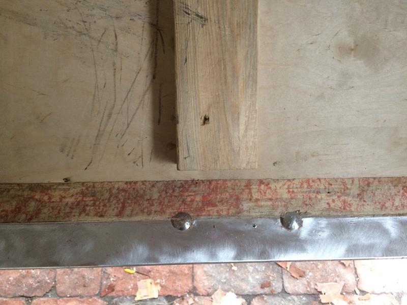

Pour faire une histoire courte, nous avons acheté notre T@B 2012 en janvier 2015.
Dès notre première sortie, nous nous sommes aperçu que le plancher devant l'évier était mou. Il fallait nous rendre à l'évidence, nous étions pris avec un problème d'infiltration d'eau.
En juillet de la même année, nous avons alors décidé de changer tout le ruban de butyle derrière toutes les moulures croyant que le problème d'infiltration venait de là. Un travail d'une semaine de 8 heures le matin à 20 heures le soir !
Mais quelle ne fut pas notre déception quand au printemps 2016 le problème de plancher mou n'avait pas été réglé et avait même empiré.
Alors on a enduré jusqu'en octobre 2017 où là nous avons décidé de prendre le taureau par les cornes et de changer intégralement le plancher en espérant trouver par la même occasion par où l'eau s'infiltrait.
C'est le déroulement en photos de cette réparation que je vous présente ici. C'est très ressemblant au travail qu'a effectué schoq sur sa roulotte puisqu'il a été mon conseiller du premier au dernier jour.
En tout et partout le travail a duré 32 jours (oh il reste peut-être deux petites journées pour fignoler quelques détails, mais ça va sans doute aller au printemps) et nous pouvons dire avec fierté "Oui nous l'avons fait ! Mission accomplie !".
Je n'aurais jamais pu mener ce projet à terme sans le soutien de ma blonde Suzanne. Merci.
Un gros merci aussi à schoq pour son aide précieuse et son soutien constant. Tu as été mon inspiration.

Message par Pogo le Mar 14 Nov 2017, 08:17
Bonjour Richardritchie,
Avant d'entreprendre les travaux, j'ai extrait une carotte afin de connaître la composition du plancher. Voici ce que la photo que je joins révèle : d'abord sur le dessus un prélart, puis un loan non traité de 1/4", puis un styromousse de 1", puis un loan de 1/8" et enfin une membrane imperméable noire. À quelques endroits il y a des traverses en aluminium creuses contenant des languettes de bois et enfin quelques traverses en bois.
Le problème à mon avis du concept de base c'est de vouloir protéger le dessous de la roulotte avec une membrane imperméable. Or on n'a pas besoin de protéger le dessous (à moins de mettre des matériaux poreux et non traités). Une évidence : l'eau ne monte pas, elle descend. L'infiltration se produit par le dessus (fausses ailes, thermopompe...) et non par le dessous. La toile ne fait qu'emprisonner l'eau et l'empêcher de s'égoutter.
L'idée donc c'est d'utiliser des matériaux traités (2" x 6" traités, boulonnés et collés et contreplaqué traité de 1/2" collé et vissé avec des vis traitées). Surtout pas de membrane imperméable mais plutôt porter une attention particulière aux endroits susceptibles de laisser pénétrer l'eau. Avec ce concept, toute infiltration sera décelée. Le seul endroit de la roulotte qui diffère de cela, c'est le devant qui n'avait pas été atteint par l'infiltration. Je n'ai eu qu'à "caper" le dessous avant avec du contreplaqué de 1/2" traité, collé et vissé. J'espère que ça répond à votre question.
